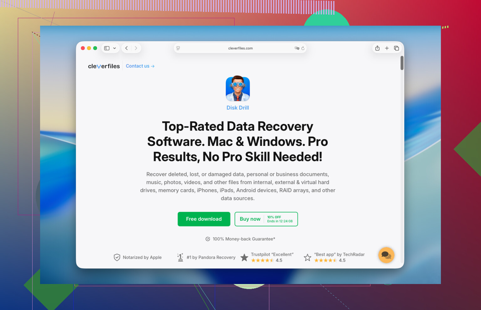

Führe Wiederherstellungssoftware schnell aus. Ich hatte die besten Ergebnisse mit Disk Drill. Neuere MacBooks, besonders Apple-Silicon-Modelle wie M1, M2, M3 und M4, plus Intel-Macs mit dem T2-Chip, sind stark abgesichert. Das interne Laufwerk ist verschlüsselt, und viele generische Tools kommen damit nicht klar. Disk Drill kommt mit diesen Macs meist besser zurecht. Hier machen Leute oft Fehler, also mach es in dieser Reihenfolge.
  1. Installiere es nicht auf demselben MacBook. Ich weiß, nervig. Trotzdem wahr. Das Installieren von Software schreibt auf das interne Laufwerk, und du könntest die Dateien überschreiben, die du gerade zurückholen willst. Nimm einen anderen Computer. Lade Disk Drill dort herunter. Pack es auf einen USB-Stick. Starte es von dort.

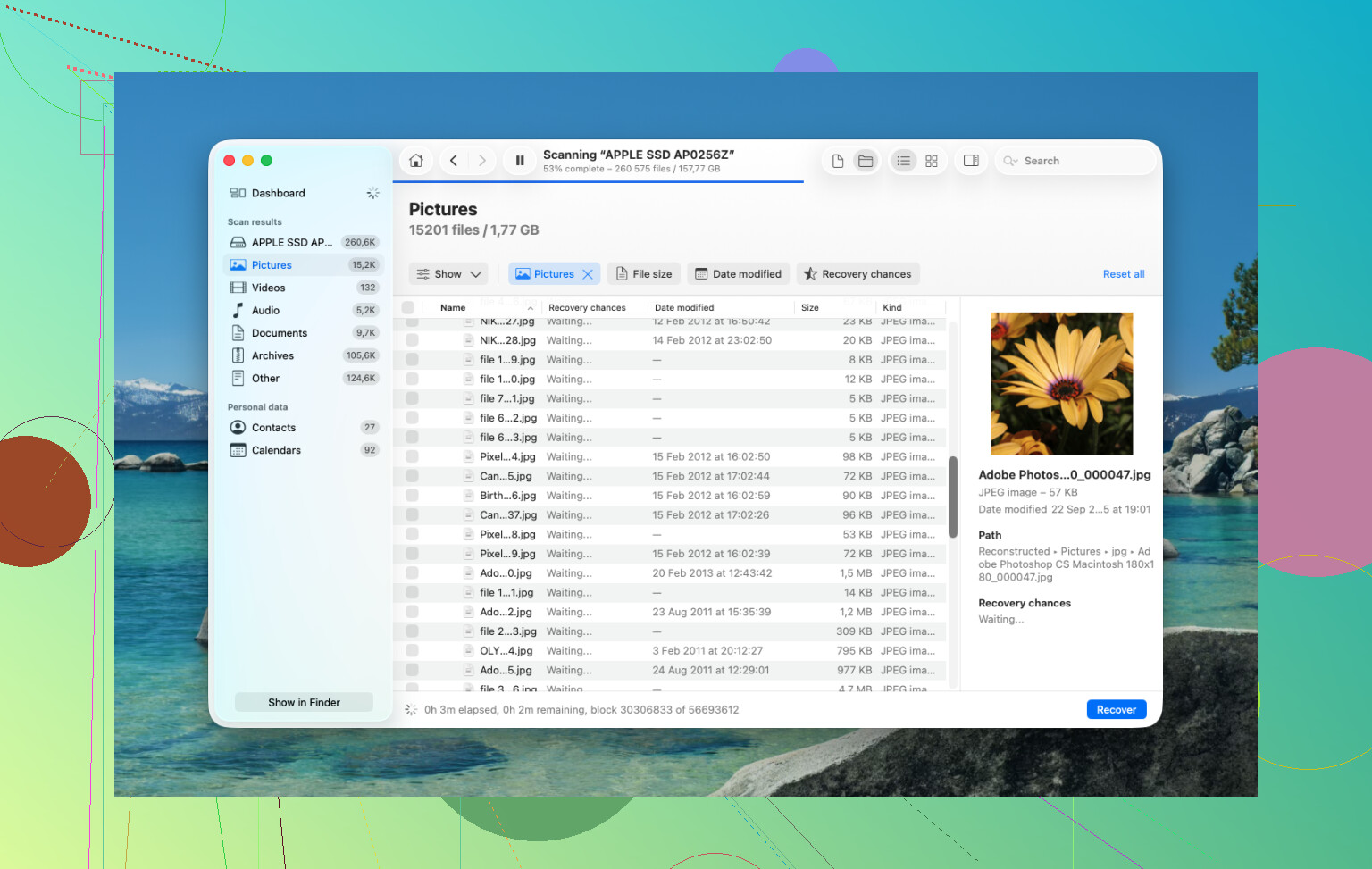

  3. Führe Universal Scan aus. Scanne das interne Laufwerk oder noch besser das Festplatten-Image, das du erstellt hast. Lass es den Rohspeicher nach wiederherstellbaren Dateien durchsuchen. Dieser Teil dauert eine Weile. Lass es in Ruhe und warte, bis es fertig ist.
  4. Prüfe die Vorschauen, bevor du bezahlst. Was ich hier gut fand: Der Scan selbst ist kostenlos, und du bekommst Vorschauen von dem, was gefunden wurde. Fotos, Dokumente, Videos, Vorschaubilder, alles davon. Ich sehe mir die Ergebnisse immer zuerst an, damit ich weiß, dass die Dateien da und nicht beschädigt sind.
  5. Auf einem externen Laufwerk wiederherstellen. Speichere wiederhergestellte Dateien nicht zurück auf dem internen Speicher des MacBooks. Verwende ein USB-Laufwerk oder eine externe SSD. Wenn du sie auf dieselbe Festplatte zurückschreibst, riskierst du, andere gelöschte Daten zu überschreiben. Klingt offensichtlich, trotzdem machen Leute das.

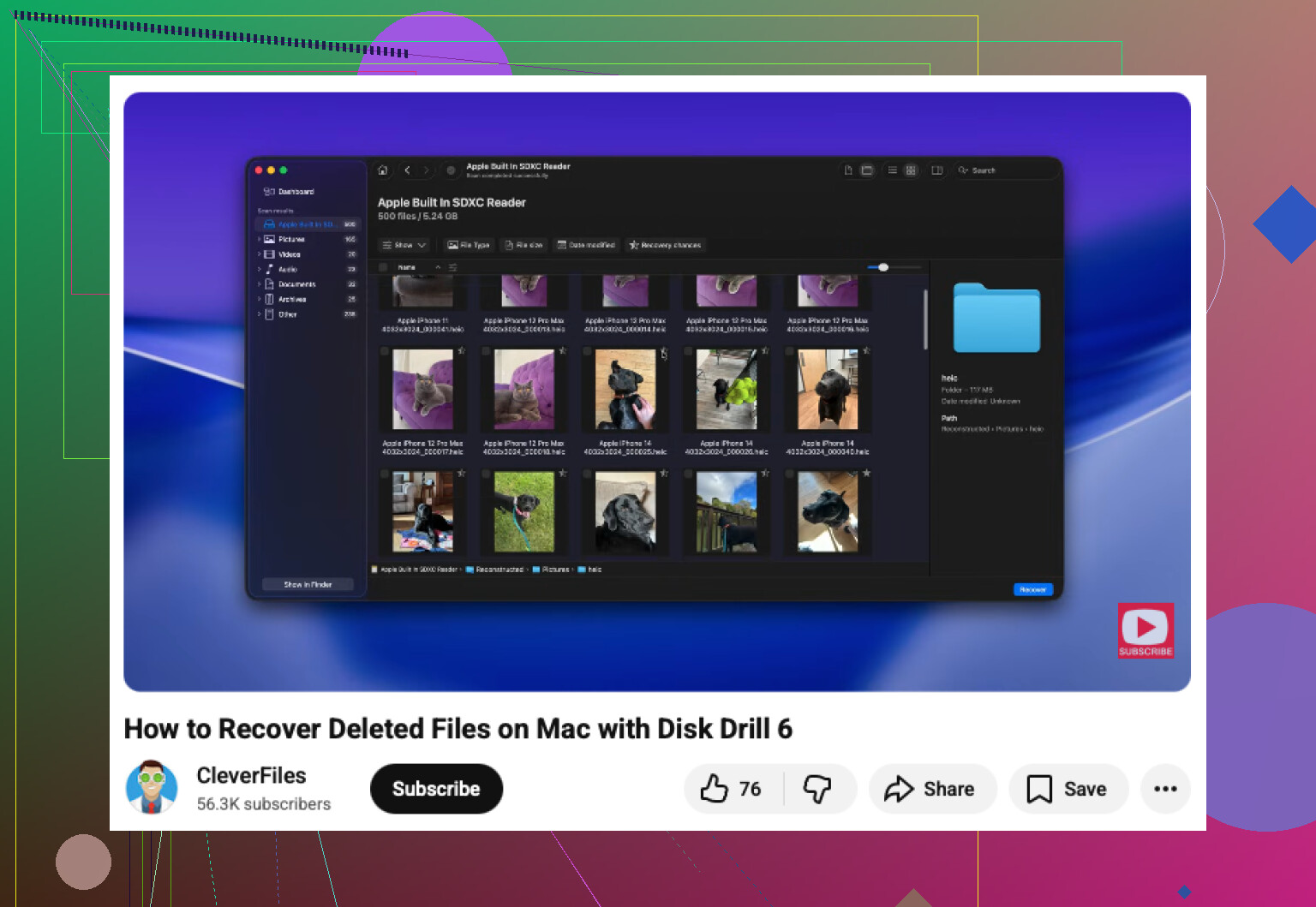

Außerdem ist dieses Video eine brauchbare Schritt-für-Schritt-Anleitung für die Mac-Dateiwiederherstellung:
Anleitung zur Mac-Dateiwiederherstellung für gelöschte Dateien und einen geleerten Papierkorb
