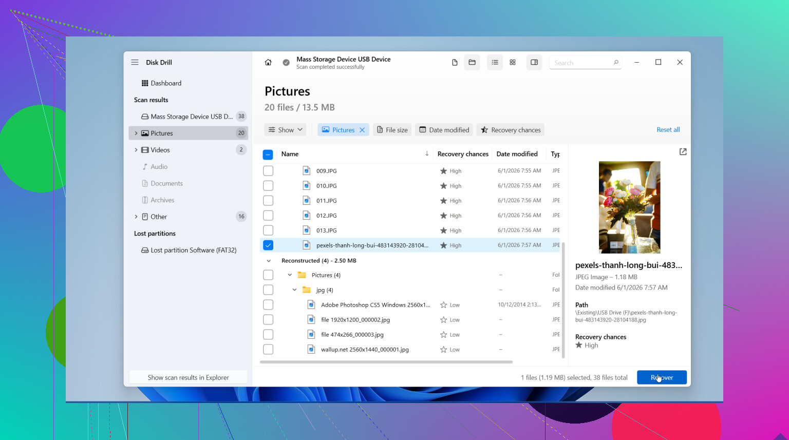

Si quieres un punto de partida sencillo, yo probaría Disk Drill. Lo usé en una tarjeta con archivos CR3 y JPG desaparecidos y fue bastante fácil revisarlos. Lee formatos comunes de Canon, incluido RAW, y el paso de vista previa ayuda mucho. No querrás recuperar 400 archivos misteriosos a ciegas.
Lo que yo haría:
  1. Instala Disk Drill en tu computadora.
  2. Inserta la tarjeta SD de Canon mediante un lector de tarjetas.
  3. Elige la tarjeta SD dentro de Disk Drill.
  4. Ejecuta un escaneo universal.
  5. Abre los resultados de Eliminados o Perdidos.
  6. Filtra los resultados a Imágenes.
  7. Previsualiza lo que aparezca.
  8. Recupera los archivos en tu computadora, no en la misma tarjeta SD.

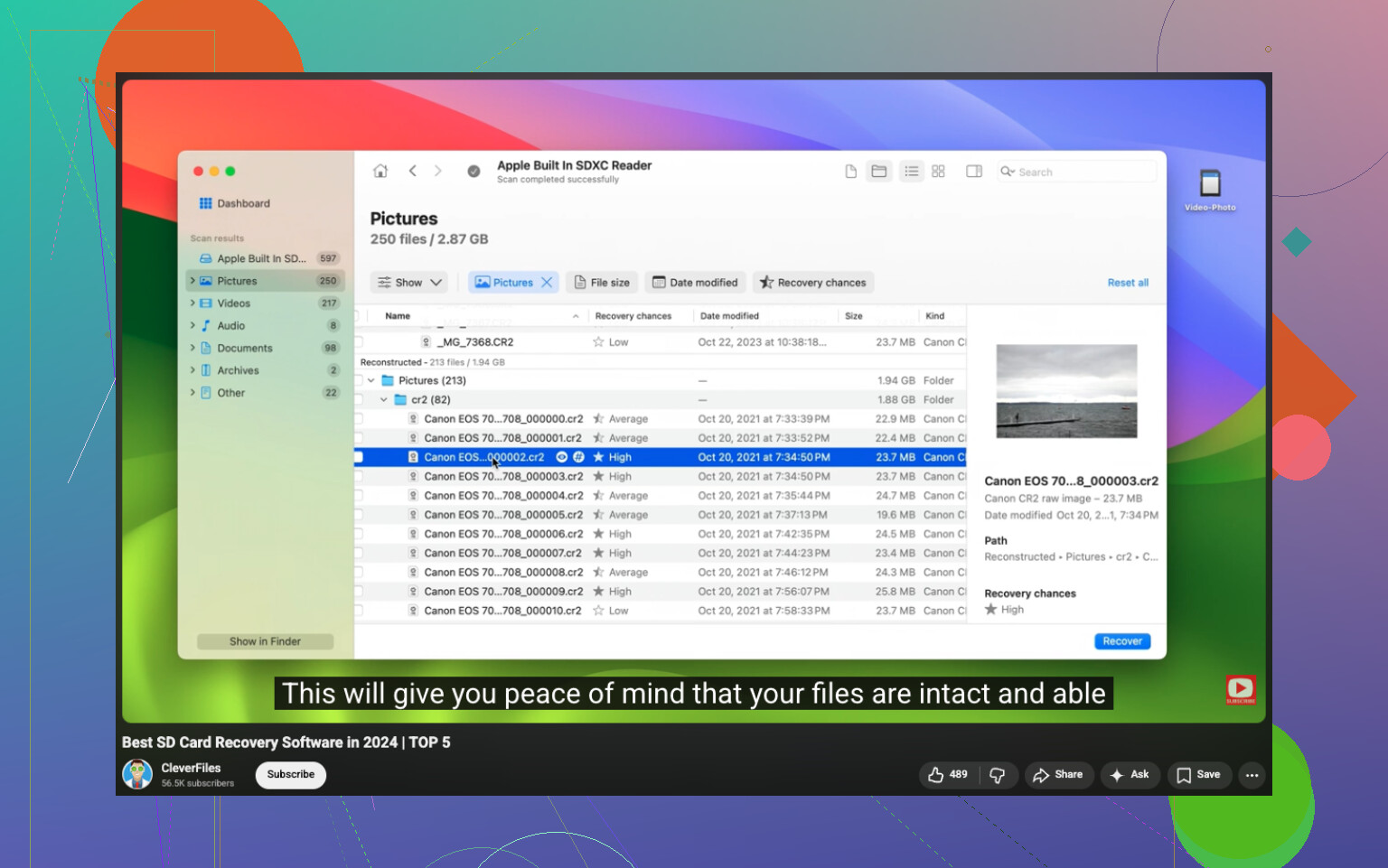

Si quieres una herramienta sólida de recuperación de fotos de Canon, Disk Drill sigue siendo una opción razonable porque maneja bien CR2, CR3, JPG y los sistemas de archivos comunes de tarjetas SD. Para una visión rápida, vale la pena ver este video sobre software de recuperación de fotos de tarjetas SD de Canon.
Un consejo más que mucha gente pasa por alto. Ordena los archivos recuperados por firma de archivo, no por nombre de archivo. Las fotos borradas de Canon a menudo pierden sus nombres originales. Previsualiza por fecha y formato. Ahorra tiempo.
