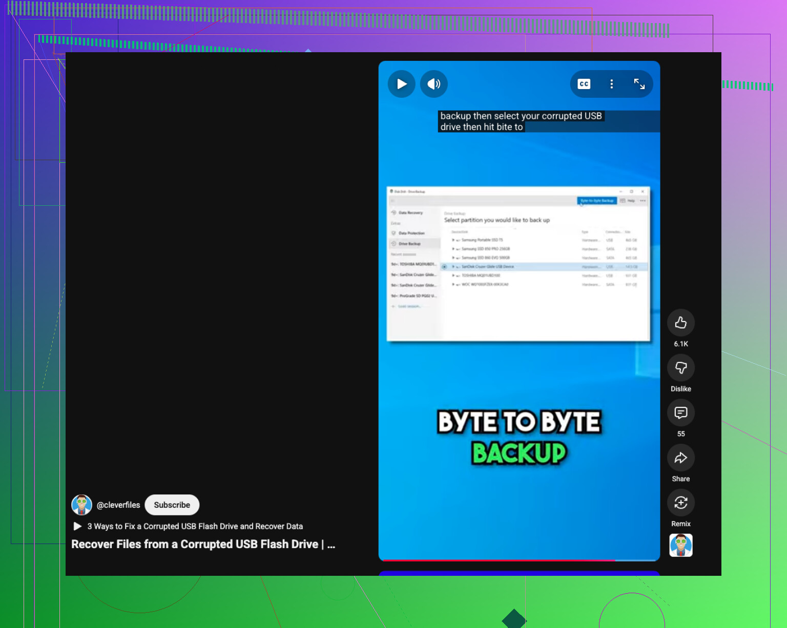

Se o USB estiver corrompido, este guia rápido ajuda: como recuperar dados de uma unidade USB corrompida
Se o dispositivo desconecta, mostra 0 bytes ou esquenta, pare. Nesse ponto, parece mais uma falha de hardware do que um simples problema de exclusão.
