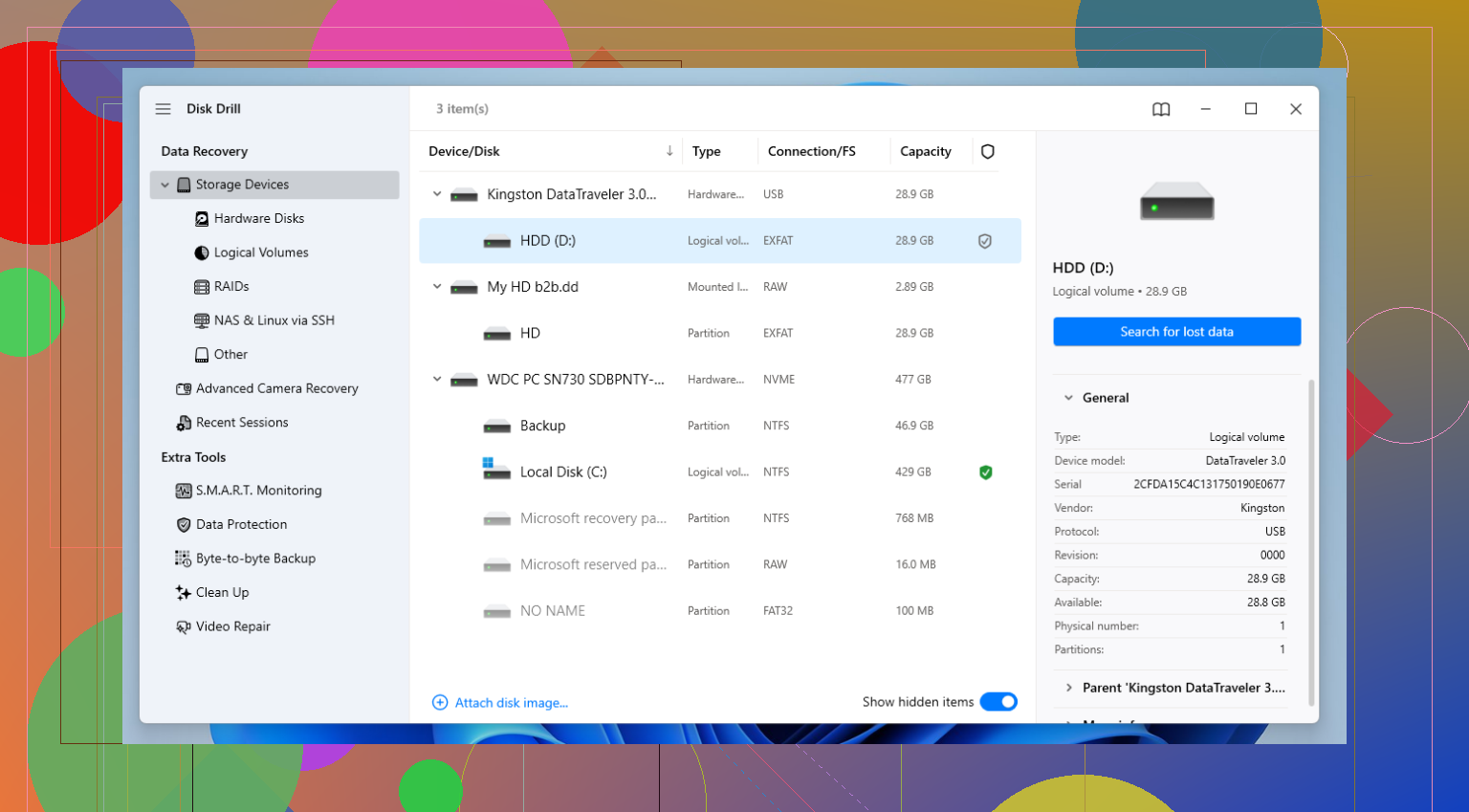

  3. Als de schijf traag is, klikt, vastloopt of de verbinding verbreekt, maak dan eerst een kloon. Gebruik in Disk Drill het hulpprogramma Byte-to-byte Backup. Ik vertrouw hier vaak op bij instabiele WD-schijven, omdat het scannen van de image minder belastend is voor de hardware dan steeds opnieuw op de originele schijf te hameren.
  4. Scan de schijf, of scan de back-upimage als je die hebt gemaakt.
  5. Kies Universal Scan voor de breedst mogelijke scan.

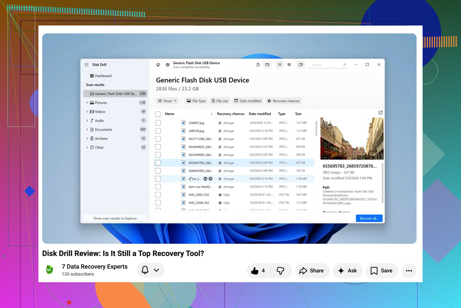

  6. Controleer terwijl de scan loopt alvast de resultaten. Ik open meestal eerst Verwijderd of verloren en Gereconstrueerd.
  7. Gebruik de voorbeeldweergave voordat je herstelt. Als een foto opent of een documentvoorbeeld er normaal uitziet, beschouw ik dat als een goed teken dat het bestand nog intact is.
  8. Herstel de bestanden naar een andere locatie. Je pc, een andere externe schijf of cloudopslag. Schrijf ze tijdens het herstel niet terug naar dezelfde WD-schijf.
