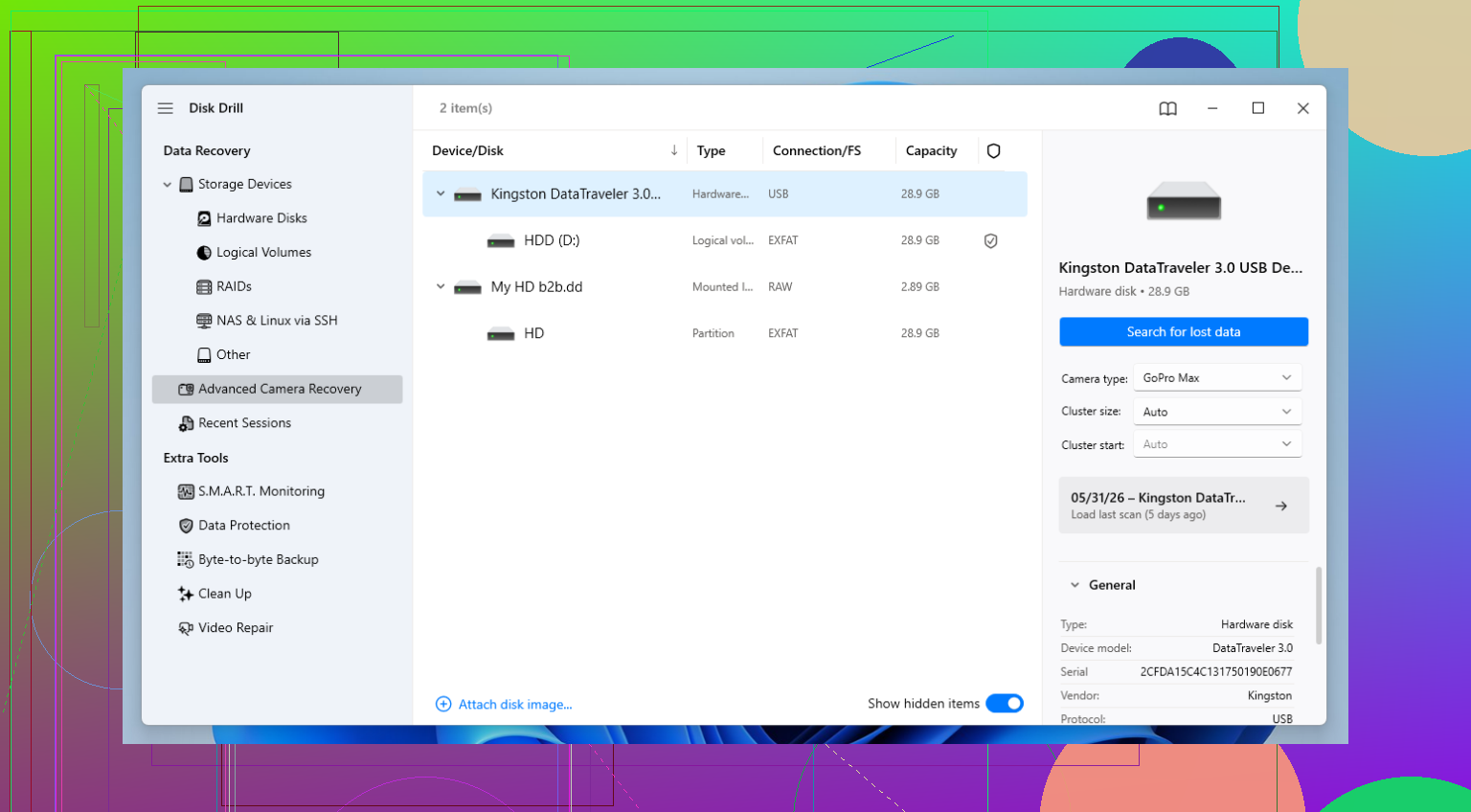

Het deel dat het vermelden waard is, is de cameragerichte herstelmodus. Gefragmenteerde bestanden zijn waar veel apps uit elkaar vallen. Een camera schrijft stukken van een bestand op verschillende plekken, en sommige hersteltools halen iets terug met de juiste extensie maar het bestand gaat niet open. Disk Drill doet het beter in het weer aan elkaar zetten van die stukken. Ik heb gezien dat het foto’s en clips herstelde die andere scanners wel vonden maar verminkten.
De keerzijde van Disk Drill
De gratis versie is beperkt. Op Windows krijg je maar 100 MB aan daadwerkelijk herstel.
Voor een paar belangrijke shots, prima. Voor een volle kaart, geen kans. Waar het wel goed voor is, is scannen en previewen. Als je bestanden netjes in de preview verschijnen, weet je in elk geval dat de data er nog is voordat je ergens voor betaalt.
