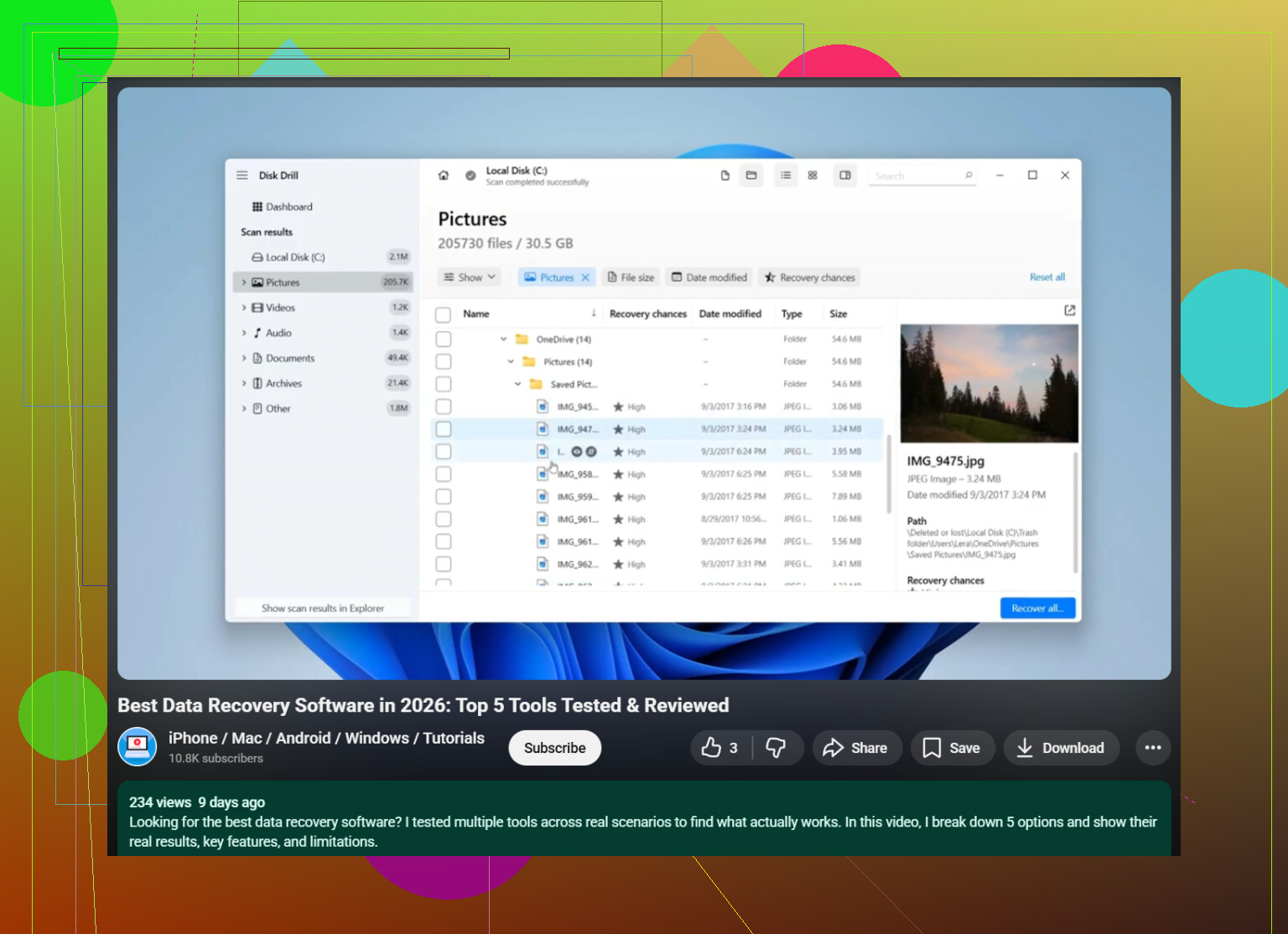

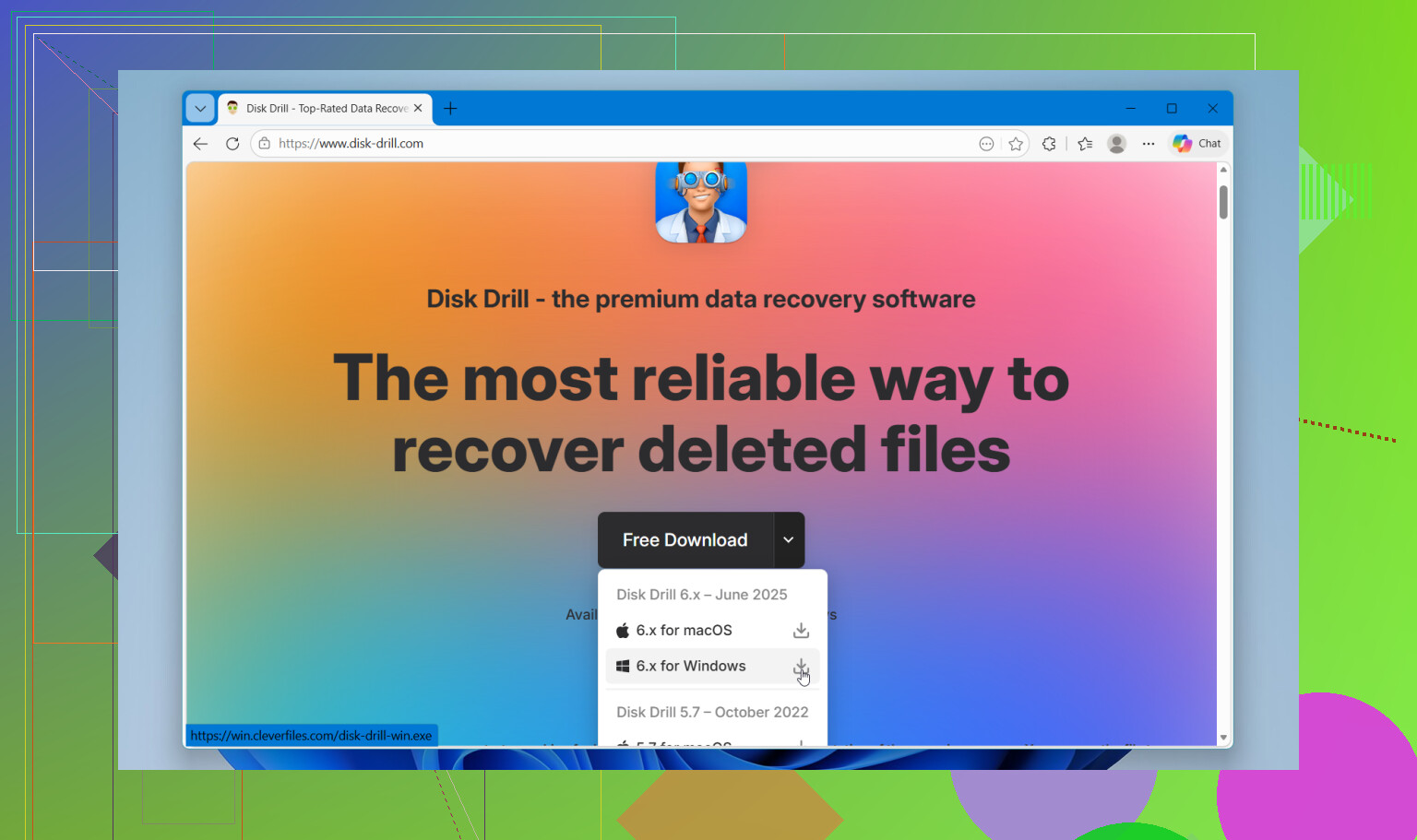

Bei der Software würde ich direkt zu Disk Drill greifen. Als ich Drohnenaufnahmen verloren habe, habe ich zuerst ein paar billige und kostenlose Optionen ausprobiert. Sie fanden zwar einige Standbilder, aber die Videodateien kamen beschädigt zurück oder ließen sich nicht abspielen. Das scheint bei Drohnen, Actioncams und neueren Kameras häufig zu sein, weil Videodatenblöcke über die Karte verstreut landen.
Was bei mir besser funktioniert hat, war der kameraspezifische Wiederherstellungsmodus von Disk Drill. Er hat Videos besser wieder zusammengesetzt, statt nur beschädigte Fragmente auszugeben. Die Vorschaufunktion war auch hilfreich, weil ich prüfen konnte, ob sich Clips öffnen ließen, bevor ich sie gespeichert habe. Unter Windows gibt es außerdem ein kostenloses Wiederherstellungslimit von 100 MB, was ausreicht, um zu testen, ob deine Dateien intakt zurückkommen, bevor du weitermachst.
Also ganz einfach gesagt. Nimm die Karte heraus. Sperre sie. Benutze ein Kartenlesegerät. Starte einen Tiefenscan mit Disk Drill. Stelle alles auf einem anderen Laufwerk wieder her. Und dann warte. Tiefenscans sind langsam, und meiner hat länger gedauert, als ich erwartet hatte, aber ich habe viel mehr zurückbekommen, als ich gedacht hätte.

Beurteile die Karte außerdem nicht danach, was eine App beim ersten Durchlauf findet. Verschiedene Tools rekonstruieren Mediendateien unterschiedlich. Wenn es sich um Fotos/Videos handelt, nutze etwas, das mit formatierten SD-Karten wirklich gut umgehen kann, wie Disk Drill. Es ist eine der bekannteren Optionen für die Wiederherstellung von SD-Karten-Fotos und Videos, besonders wenn das Dateisystem weg ist und du eine signaturbasierte Suche brauchst. Stelle die Daten natürlich auf einem anderen Laufwerk wieder her.
Noch etwas, das kaum jemand oft genug erwähnt: Wenn die Karte wichtig ist, teste die wiederhergestellten Videos sofort. Fotos lassen sich leicht in der Vorschau ansehen. Videos tun gern so, als wären sie in Ordnung, bis Minute 2, und dann doch nicht mehr, beschädigt.
Wenn du eine einfache Erklärung plus eine solide Übersicht über die beste Datenrettungssoftware zum Wiederherstellen gelöschter Dateien willst, hilft das auch.

Für Eigenversuche ist Disk Drill für diese Art von Aufgabe in Ordnung.
Vorteile
  • gut bei der Wiederherstellung von Fotos und Videos
  • einfache Vorschauen
  • anfängerfreundlich
  • funktioniert gut, wenn die Verzeichnisstruktur verloren ist
Nachteile
  • Tiefenscans können langsam sein
  • wiederhergestellte Namen/Ordner können unübersichtlich sein
  • Videowiederherstellung ist nicht garantiert
  • kostenlose Wiederherstellungslimits hängen von der Plattform ab
Wenn Disk Drill Clips nicht findet, vergleiche die Ergebnisse mit einem anderen Tool, bevor du aufgibst. Verschiedene Scanner rekonstruieren Medien unterschiedlich. Prüfe wiederhergestellte Videos außerdem, indem du durch den ganzen Clip spulst, nicht nur durch die ersten Sekunden.
