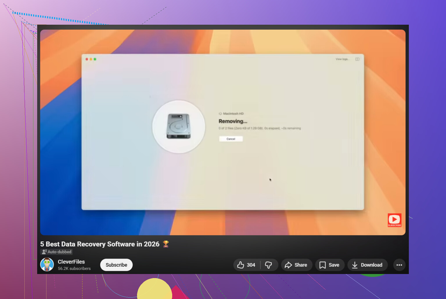

Ook de moeite waard om deze videoreview van de beste data recovery software voor verwijderde bestanden te bekijken als je snel een vergelijking naast elkaar wilt zien voordat je iets installeert.
