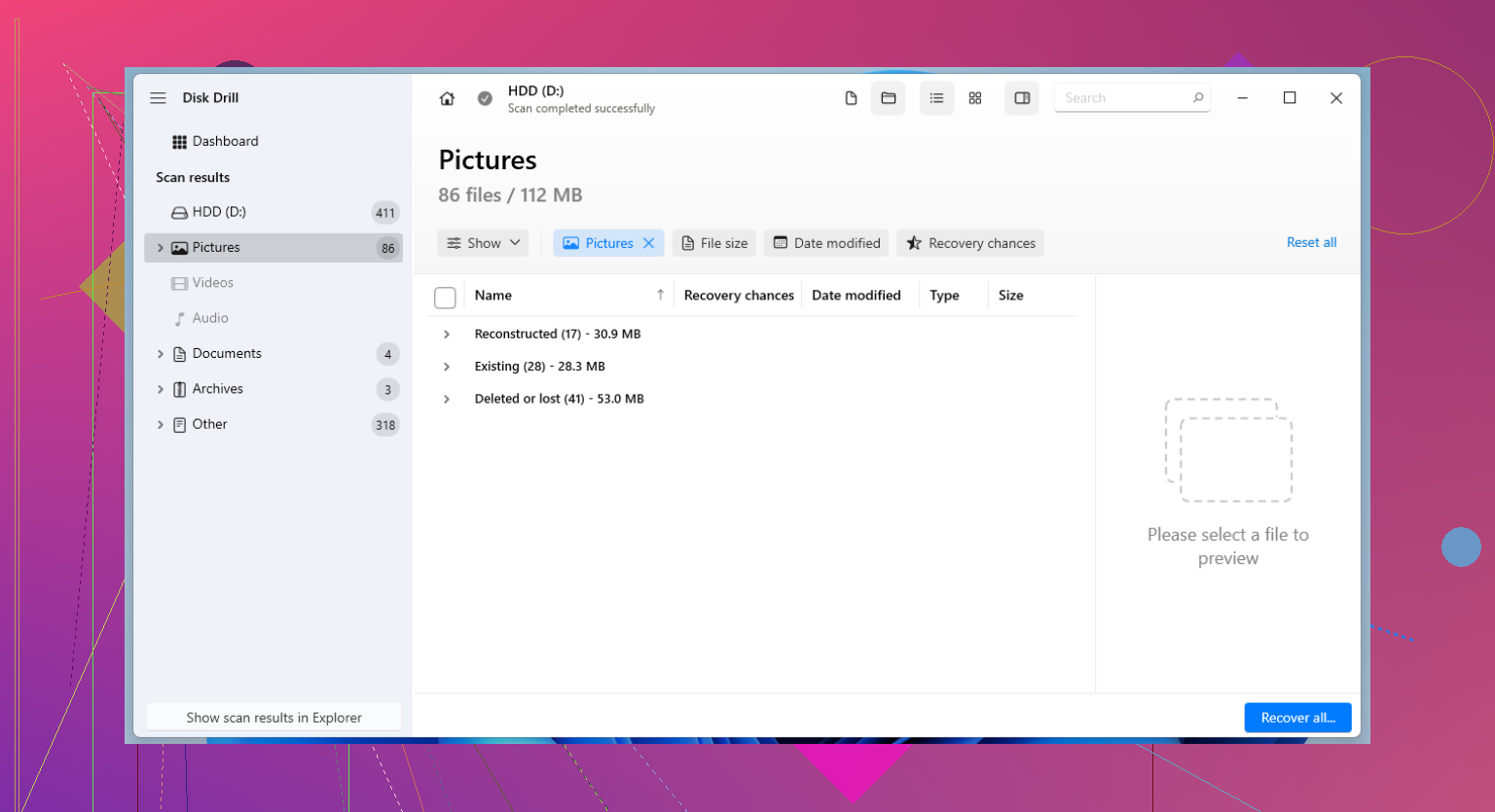

Ik heb redelijke resultaten gehad met Disk Drill. Het kan geformatteerde schijven verwerken, werkt op zowel Windows als Mac, en ondersteunt de bestandssystemen die de meeste mensen tegenkomen.
De veilige manier om dit te doen:
  1. Installeer Disk Drill ergens anders, niet op de schijf die je hebt geformatteerd.
  2. Voer een scan uit op de geformatteerde schijf en bekijk de resultaten.
  3. Sla herstelde bestanden op een andere schijf op.

  • Disk Drill, eenvoudige interface, goed voor foto’s en veelvoorkomende documenten.

Wat software betreft, is Disk Drill een degelijke eerste stap omdat het makkelijk te gebruiken is en foto’s/documenten goed kan weergeven in de voorbeeldweergave. Als Disk Drill de bestandsstructuur vindt, is dat meestal een goed teken. Als het alleen ruwe bestanden vindt, reken dan op rommelige namen en mappen. Voor werkdocumenten is bestandsintegriteit belangrijker dan alleen “het heeft 20.000 bestanden gevonden”, dus een voorbeeld van herstelde bestanden bekijken is erg belangrijk.

Specifiek over Disk Drill:
Pluspunten:
  • Zeer eenvoudige workflow voor voorvertoning
  • Goed voor het herstellen van veelvoorkomende foto’s en documenten
  • Gebruiksvriendelijk als je niet met commandoregeltools wilt werken
  • Redelijk goed in het filteren van resultaten zodat je sneller kunt beoordelen wat belangrijk is
Minpunten:
  • Kan rommelig worden op zwaar beschadigde of herhaaldelijk geformatteerde volumes
  • Resultaten van raw recovery kunnen namen/mapstructuur verliezen
  • Niet mijn eerste keuze voor vreemde partitie-indelingen of deels falende schijven
  • De licentiekosten kunnen hoog aanvoelen als het herstel uiteindelijk weinig oplevert
Dus ja, Disk Drill is een redelijke eerste scan, vooral als je een eenvoudige interface wilt. Maar ik zou gevonden bestanden nog steeds controleren voordat je te vroeg juicht. Bekijk tien willekeurige foto’s, open verschillende Office-/PDF-bestanden en controleer de bestandsgroottes. “Gevonden” betekent niet altijd “bruikbaar.”
