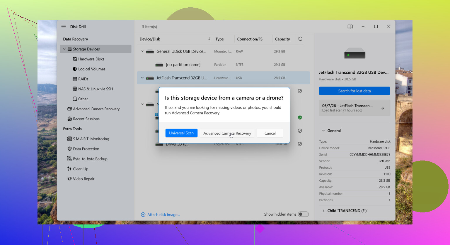

カード一覧からクリップが消えているなら、Disk Drillを試します。以前アクションカメラの映像で一度使ったことがありますが、予想以上に復元できました。GoProの映像で試す価値があるのは、そのAdvanced Camera Recoveryモードです。
私が見た限りでは、このモードはGoPro、ドローン、ドライブレコーダーのような機器の映像に役立ちます。こうした機器では、動画データが1つのきれいなブロックにまとまって保存されるのではなく、カード上に断片として散らばることがあるためです。
これは多くの人が思う以上に重要です。GoProのファイルはしばしば断片だらけに分割され、時には数百、場合によってはそれ以上になることがあります。多くの復旧アプリは動画の一部を見つけても、再構築の段階で失敗します。その結果、ファイルは表示されても再生できなかったり、途中までは再生されても止まってしまったりします。Disk DrillのAdvanced Camera Recoveryモードは、このような断片化された映像向けに作られており、MP4やLRVを含むGoProの形式に対応しています。

Disk Drillはこのケースでは試す価値があります。GoProの映像はしばしばチャンク単位で保存されます。標準的な復元ツールでは一部を見逃して、壊れたMP4しか返さないことがあります。Disk Drillは、特にファイルシステム上のエントリが削除されても動画データ自体がカード上に残っている場合、アクションカメラ動画の復元でよりうまくいく傾向があります。

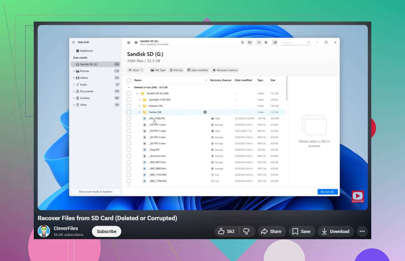

実際にスキャンするなら、ここでは Disk Drill は理にかなっています。主に、GoPro の映像は断片化されていることがあり、一般的な削除復元アプリはアクションカメラの動画を再構成するのがあまり得意ではないからです。まず別のドライブにすべて復旧して、その後で整理するのがよいでしょう。
