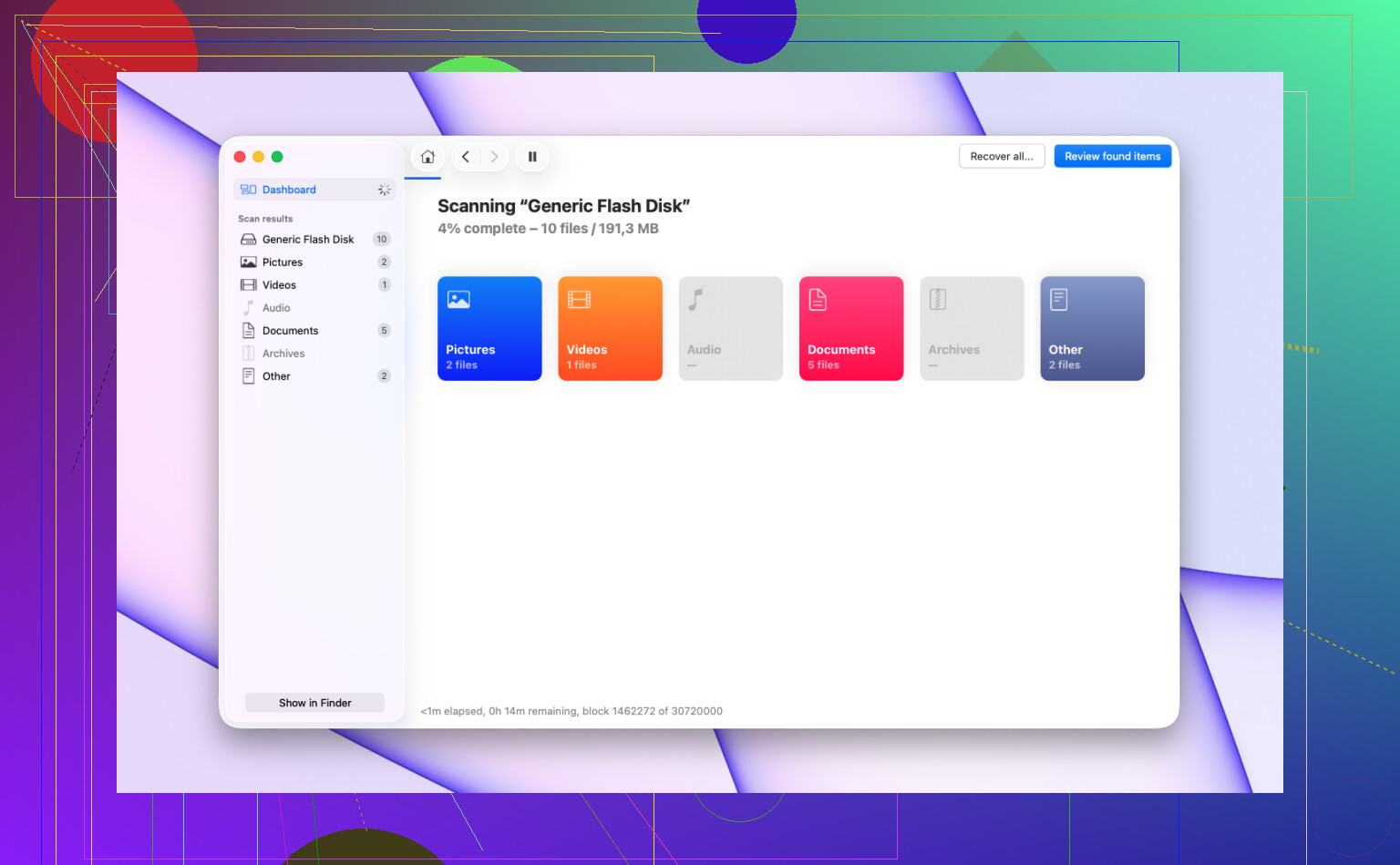

  2. Abre Disk Drill y elige la tarjeta SD, no tu unidad interna por error.
  3. Ejecuta el escaneo completo. Deja que termine. No lo detengas a la mitad porque el primer lote de archivos se vea mal.

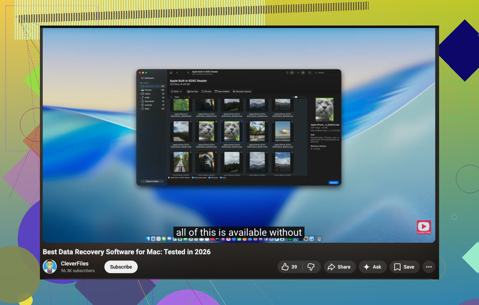

Después de eso, usa una app de recuperación de datos para Mac con soporte de vista previa. Disk Drill es una opción sólida para tarjetas SD porque maneja bien los formatos de foto y video, y la vista previa te ayuda a evitar restaurar basura. Si quieres una guía sencilla paso a paso, este video sobre recuperación de archivos de tarjetas SD en Mac explica el proceso con claridad.

  4. Escanea esa imagen con Disk Drill.
