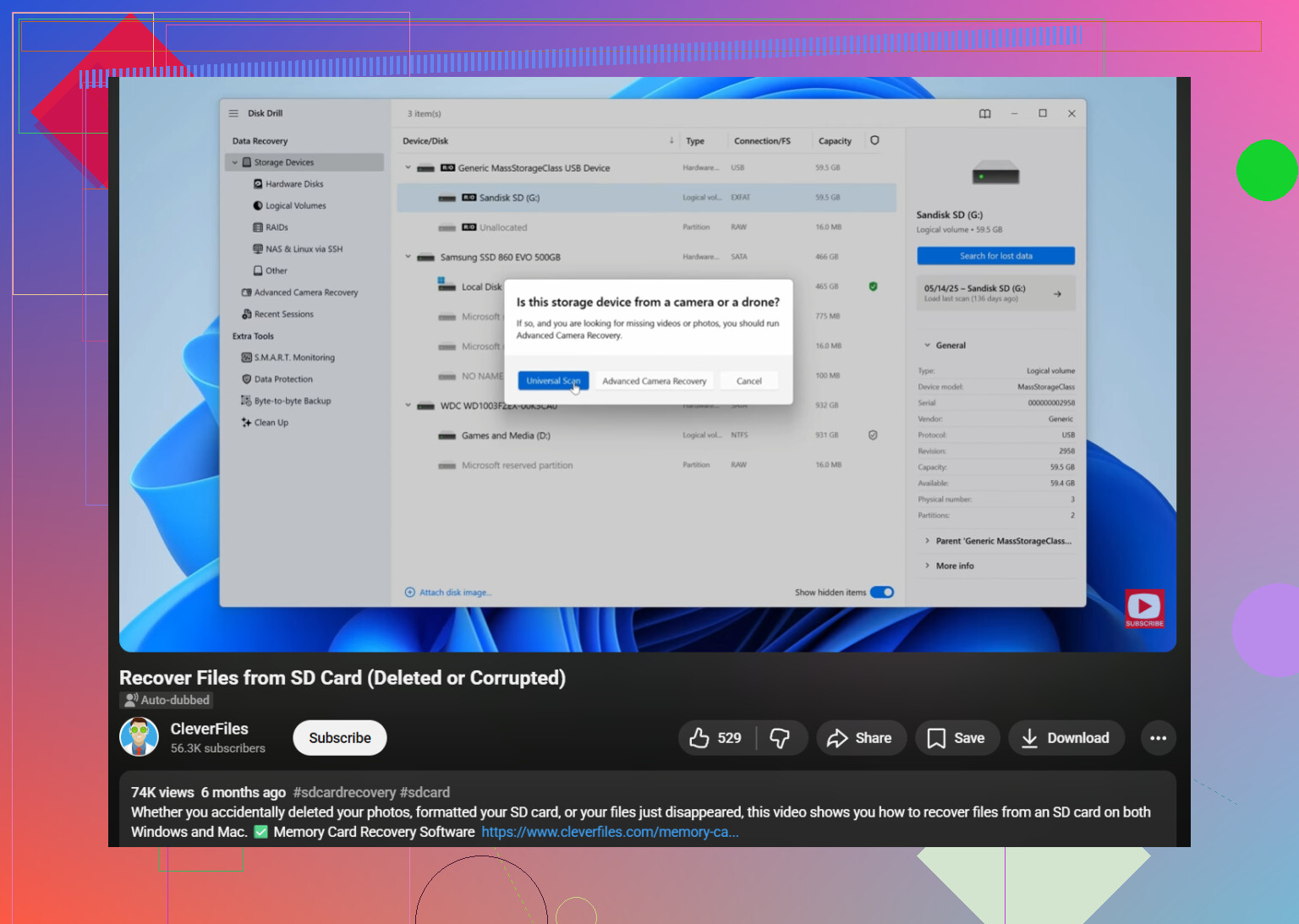

  4. Instale e abra o Disk Drill.
  5. Escolha o cartão SD na lista de unidades.
  6. Clique em “Buscar dados perdidos” e use a Verificação Universal.
  7. Deixe a verificação rodar até o fim.

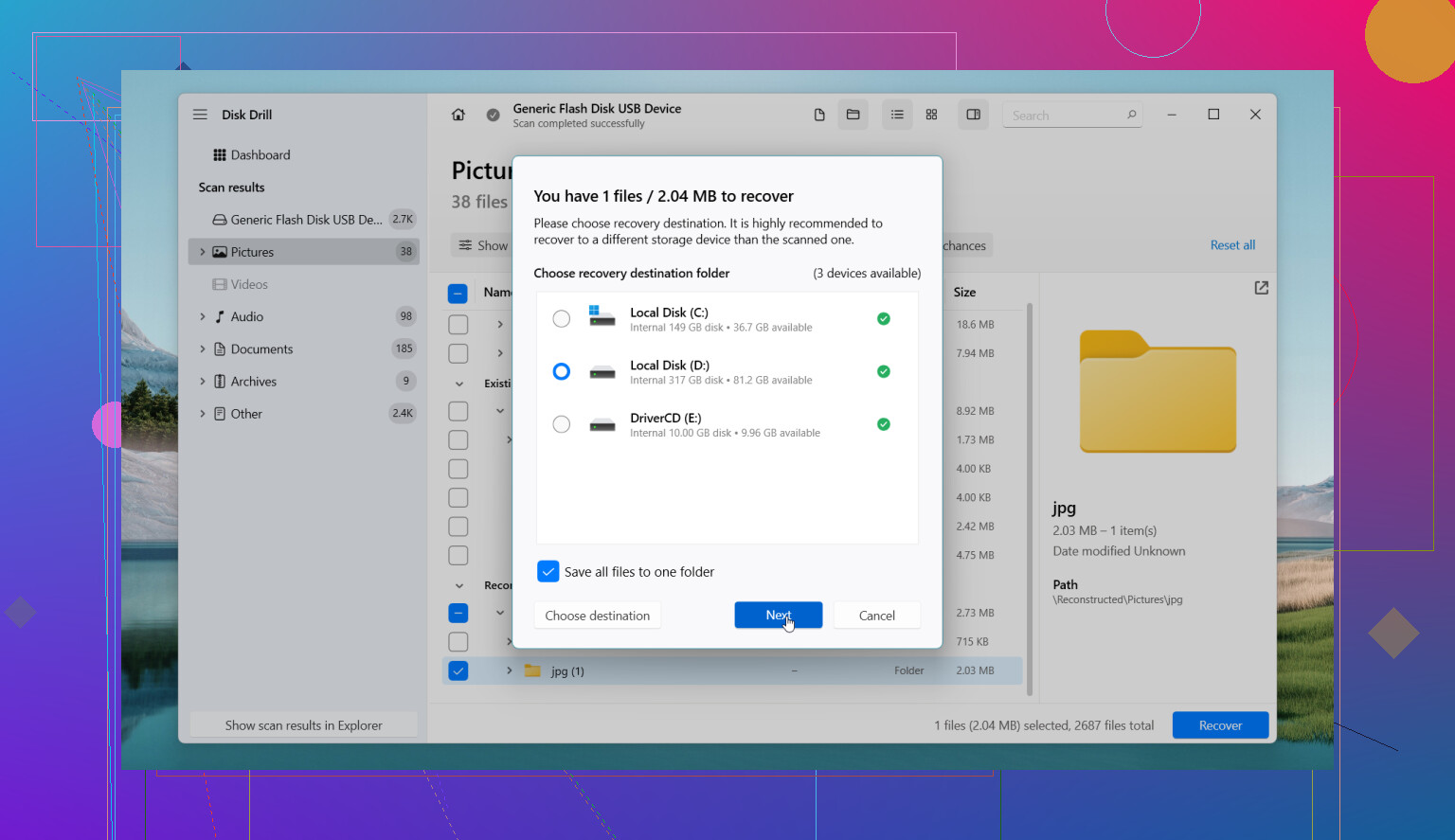

  8. Abra “Revisar itens encontrados” e confira a categoria Imagens.
  9. Visualize o que encontrar. Se um arquivo abrir na prévia sem problemas, eu geralmente considero isso um bom sinal.
  10. Salve os arquivos recuperados no seu computador ou em outra unidade. Não grave de volta no mesmo cartão SD.

Este guia ajudou um amigo a organizar o processo rapidamente, passo a passo de recuperação de fotos de cartão SD no YouTube.
Recupere para o seu computador ou outra unidade. Não de volta para o cartão SD. Essa é a parte em que as pessoas erram.

Ponto importante: recupere os arquivos para outra unidade, não de volta para o cartão SD. As pessoas ainda conseguem errar isso de algum jeito.
