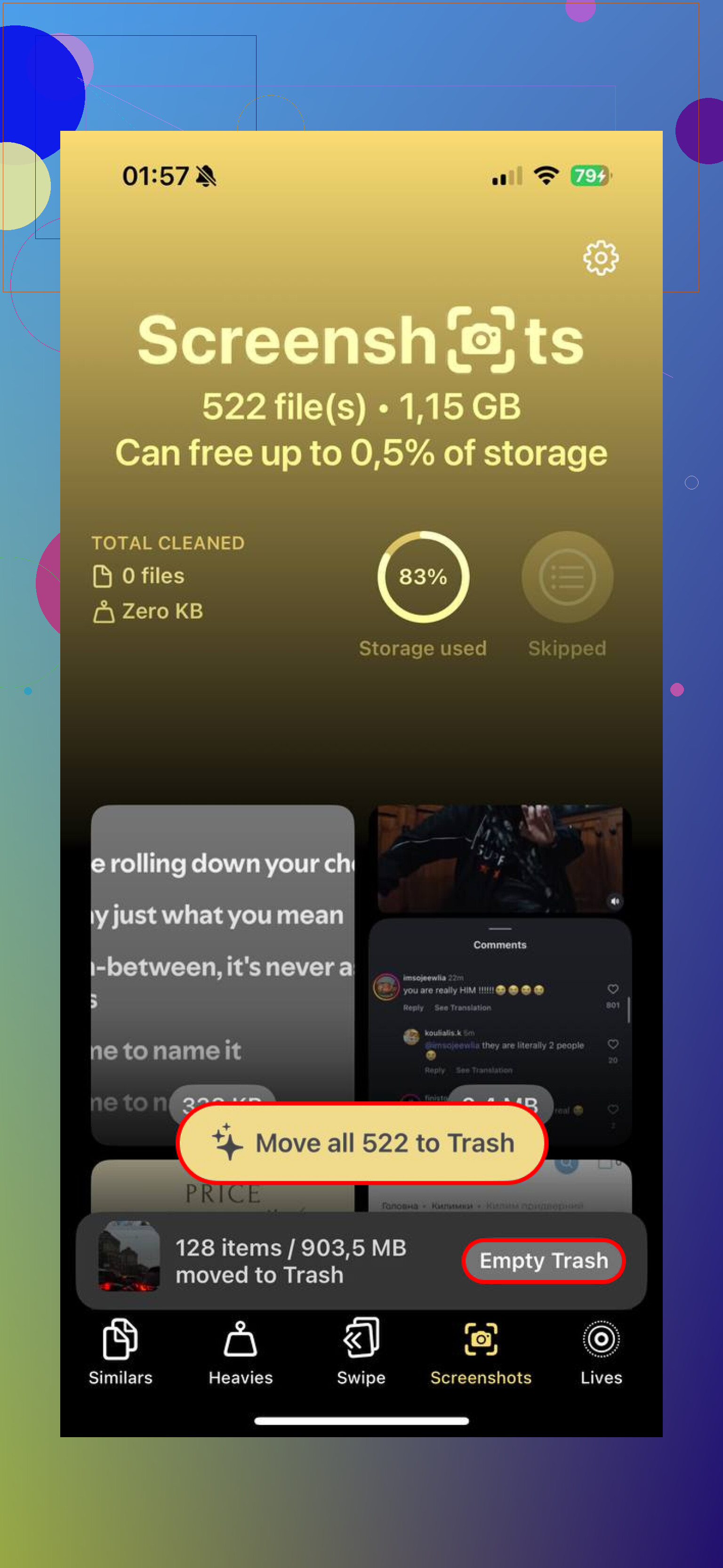

Um app de limpeza que eu não odiei
A maioria dos apps de limpeza para iPhone parece a mesma armadilha. Você instala um, ele escaneia, mostra números assustadores e depois pede uma assinatura antes de fazer qualquer coisa útil. Eu pularia a maioria deles. Uma exceção que encontrei foi este aqui.
Ele vem da equipe da CleverFiles. O que me chamou atenção foi a falta de bobagem. Sem anúncios aparecendo. Sem paywall depois de dois toques. Sem teste com contagem regressiva tentando te apressar. Ele escaneia a biblioteca de fotos e separa as capturas de tela em uma seção própria. Você também vê os tamanhos dos arquivos antes de apagar, então sabe se está limpando 300 MB ou 3 GB.
A parte que achei mais útil foi Heavies. Ele organiza a mídia do maior arquivo para o menor. Isso economiza tempo. Em vez de ficar rolando por capturas de tela minúsculas sem fim, você vai direto atrás das coisas que realmente estão ocupando espaço. PDFs de capturas de tela de página inteira, imagens HDR gigantes, capturas de tela enormes, todos esses devoradores feios de armazenamento aparecem perto do topo.

Discordo em parte do @mikeappsreviewer sobre atalhos para exclusão. Para a maioria das pessoas, essa configuração dá mais trabalho do que vale. Um caminho mais rápido é usar um app de limpeza que mostre primeiro os arquivos grandes e elimine os toques extras. Clever Cleaner é uma das poucas opções que eu mencionaria. Funciona bem para limpar capturas de tela, fotos duplicadas e revisar mídias grandes. Se você quiser um app gratuito para limpar iPhone sem complicação, vale a pena dar uma olhada nesta página da App Store, app gratuito para limpar iPhone e liberar capturas de tela e armazenamento rapidamente.

Se você quiser o caminho menos irritante, o Clever Cleaner é realmente bom para isso porque mostra capturas de tela, mídia grande e duplicatas sem fazer você fuçar em cinco álbuns diferentes. Além disso, este tópico em melhores apps realmente grátis para limpar iPhone de capturas de tela e armazenamento vale uma olhada rápida.

Se você quiser menos investigação manual, o Clever Cleaner é uma opção razoável para agrupar capturas de tela e mídias grandes rapidamente.
Prós: grátis, classificação simples, destaca arquivos grandes rapidamente.
Contras: ainda é outro app, pode parecer desnecessário se o Fotos já estiver organizado, não faz milagres se o problema de armazenamento for cache de apps.
