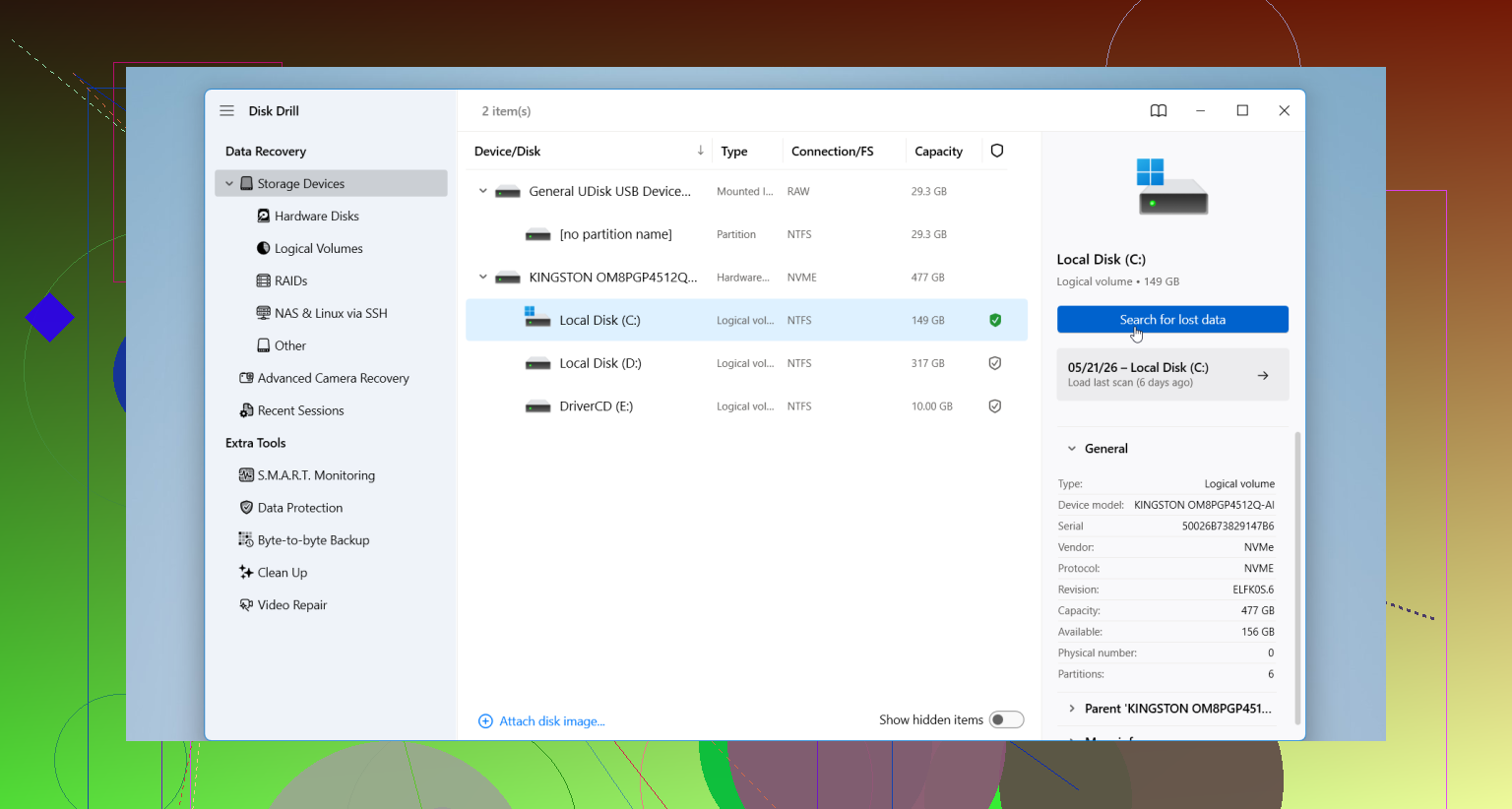

Wenn Backups nichts ergeben, geh zu Wiederherstellungssoftware über. Ein Tool, mit dem viele Leute normalerweise anfangen, ist Disk Drill. Es kommt mit typischen Problemen klar, etwa gelöschten Dateien, formatierten HDDs, beschädigten Partitionen und RAW-Laufwerken. Die Dateivorschau hilft, weil du sehen kannst, ob die Daten noch brauchbar aussehen, bevor du überhaupt etwas speicherst.
Der übliche Ablauf sieht so aus:
  1. Verbinde die HDD mit deinem Computer.
  2. Installiere Disk Drill auf einem anderen Laufwerk.
  3. Öffne es und wähle die problematische HDD aus.
  4. Starte den Scan.
  5. Sieh dir die Funde in der Vorschau an.
  6. Stelle Dateien auf einem anderen Laufwerk wieder her, niemals zurück auf dieselbe HDD.
